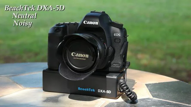

                      Den Beachtek dxa 5D gibt es auch hier:
                      Der Preis ist inklusive Märchensteuer, mit Ust.Id kann man die 19% auch noch abziehen,
                      da spart man doch so einiges gegenüber Gruppe3 (480€ + Märchen und Versand)
                      Gruß Karsten
                        AW: 5D Mark II - XLR Sound Adapter
                        leider hat der im dem Testvideo was ich habe auch nicht so gut abgeschitten. Und das auch nur wenn man mit der Magic Lantern Software arbeitet. Ich muss noch mal nach dem Link suchen.
                        Mfg.Frank
                          so ich habe den Link gefunden.
                          In Part 1 of Canon 5D Mark II Audio Exposed, I compare the Microtrack II, Zoom H4n, BeachTek DXA-5D, and the juicedLink CX 231 when recording a closely placed shotgun…
                          Leider haben die den CX231 nicht ohne die Verwendung der Magic Lantern Software getestet. Das wäre schon mal interessant gewesen.
                          Mfg.Frank
