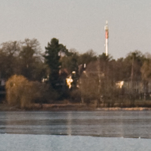

    Allerdings ist mir aufgefallen, dass bei 17mm und fokussiert auf unendlich (durch AF) die Bildränder doch ziemlich unscharf sind.

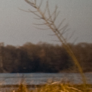

    Folgendes Foto hat mit den Anstoss gegeben dem ganzen mal auf den Grund zu gehen.
    hier mal zwei Ausschnitte:
    Zentrum:
    Rand:
    Exif: 17mm, 1/2500, f/2.8, Iso200
    Verwackeln lässt sich also ausschließen. Fragt mich nicht warum ich f/2.8 gewählt habe. Möglicherweise sitzt der Fokus auch nicht richtig. Daher habe ich gestern weitere Testfotos geschossen mit Stativ und Spiegelvorauslösung. IS war aus.

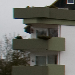

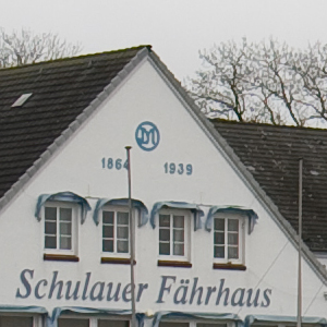

    Foto 1 Ausschitte (17mm, f/8):
    Zentrum:
    Rand:

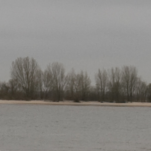

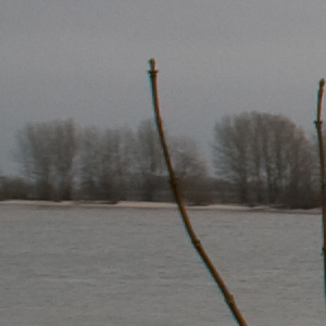

    Foto 2 (17mm, f/4):
    Zentrum:
    Rand:
    So jetzt kommts, das ganze tritt nur auf wenn sich der Fokus in der Gegend von unendlich befindet und auch nur im Weitwinkel. Also leider bei Landschaften .
    Im Nahbereich sitzt die Schärfe bereits bei f/2.8 perfekt bis in die Ecken. Also quasi alles unter 3m Entfernung.

        Das Objektiv ist im Rahmen des Vertretbaren OK!
        Du hast bei Offenblende aufs andere Ufer fokussiert - da KANN der Strauch rechts nicht scharf sein, wenn er im Vordergrund liegt. Die Vignettierung ist erkennbar und es ist auch bekannt, dass die bis ca. F3.5 / F4 sichtbar ist. Zugegebenermaßen sind die Randbereiche ziemlich matschig, aber da trifft wieder das Offenblendenprinzip zu. Bei einem 24-70 an Vollformat kann es dir passieren, dass die Ecken bei F8 genauso matschig sind.
        Es ist wie es ist - das Obi ist bei F2.8 schon sehr gut, aber das heisst nicht, dass man Landschaft damit fotografieren sollte.

              Bei Img2_17_F4 sehe ich Randunschärfen die ich von meinem Exemplar nicht kenne. Versuche doch mal ein zweites Exempar zwischen die Finger zu kriegen zwecks Vergleich.

                        Meiner bescheidenen Meinung nach sind das wirklich ... bescheidene Ergebnisse. Die Ränder sind schlichtweg katastrophal, ich kenne das von meinem 17-55 so nicht. Ich würde sagen: Umtauschen!
